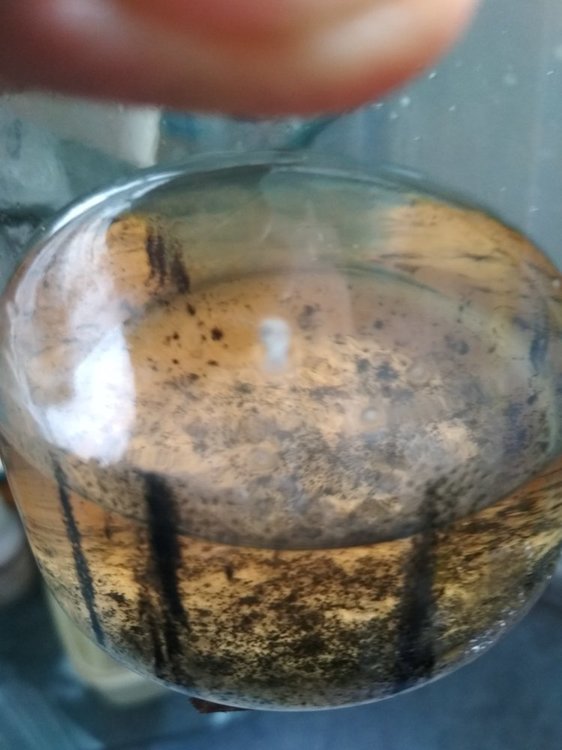

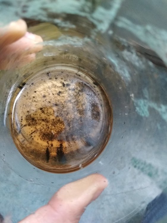

dmr Опубликовано 11 Февраля, 2019 в 18:24 Поделиться Опубликовано 11 Февраля, 2019 в 18:24 В 11.02.2019 в 15:47, Михаил131 сказал: обжег газовой горелкой, Показать Видимо просто сажа от горелки В 11.02.2019 в 15:47, Михаил131 сказал: сварил 15-20 минут в конц. серной кислоте, Показать Ну плюс может окислилась осмолилась органика В 11.02.2019 в 15:47, Михаил131 сказал: Вопрос, почему серый порошок не растворяется полностью? Это сульфат алюминия или что-то другое Показать Раз не растворяется, то не он, не сульфат алюминия. Там в осадка может быть и оксид кремния, которому кислота пофиг, и гидролизовавшиеся соли алюминия, и сульфат кальция, и та самая органика, и сажа У меня без обжига, как то растворил глину в серной кислоте(то что растворилось), и профильтровал через ткань фильтровательную. И надолго забыл про этот стакан. А сегодня глянул... Там вот такая картина. Какие то чёрные осадки на стенках стакана. Если предположить плесень, то как она могла при избытке кислоты хз Ссылка на комментарий
dmr Опубликовано 11 Февраля, 2019 в 18:29 Поделиться Опубликовано 11 Февраля, 2019 в 18:29 А изначально осадок был белый, с чуть заметной желтизной Ссылка на комментарий
